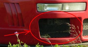

    Уважаемые тюнеры :D
    При летней жаркой погоде, долгом нахождении в пробках и при движении на высокой скорости поднимается температура масла до 120-125'C (в штатном режиме держит 100-110'С)
    Задался вопросом поставить дополнительный масляный радиатор воздушного охлаждения.
    Есть вопросы:
    1. Как подобрать его размеры (площадь поперечного сечения)?
    2. Как установить предохранительный клапан (который не дает проходить маслу через радиатор при низких температурах)?
    3. Куда подключить радиатор?
    4. Какие трубки поставить (на какое максимальное давление)?
    5. Как наиболее безопасно провести эти трубки по моторному отсеку, чтоб при выплескивании масла машина не загорелась.
    Машина A80 двигатель ACE 2L 16V
    Разместить хотел в бампере за сеткой (см.рис).
    Заранее благодарен
