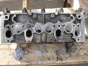

    Вобщем расточка почти завершена.Хочу спросить:
    Направляющие втулки клапанов хочу заменить,в продаже нашел латунные втулки,а на родной
    голове стоят из белого металла.Так вот можно ли ставить эти латунные или надо искать
    оригинальные??? И еще ,можно ли их подрезать примерно на 5 мм или хотя-бы срезать угол ? для
    меньшего сопротивления. Какие последствия могут быть?
    Подскажите кто сталкивался,очень надо....

    фигнёй занимаешся...

    Базовая задача - улучшить наполнение цилиндра. Пропускная способность любого канала определяется узким местом, в данном случае это клапан. Клапана ты не менял (не увеличивал) - толку увеличивать трубу ДО клапана? Кстати, может и хуже стать, ибо сечение канала перед клапаном обычно меняется (турбулентные потоки и т.д).

    Ищи голову от мотора ABK (2литра моновпрыск). Объясню почему - во-первых там уже достаточно большие каналы, во-вторых впускные клапана большего диаметра чем у тебя... потом соотвественно полируешь каналы почти до зеркала делать это удобно дремелом с соотвествующими насадками... стоит дремел 1000-1500 рублей простенький... только бери с гибким валом - без него в этом деле никак... Голова эта должна нормально налезть на твой низ без каких либо переделок... блок там кажется такой же.
    втулки клапанов - оставь в покое

    Дальше можно прошлифовать тарелку вп. клапана с одновременным изменением угла контакта седла клапана с 90 град. до 120 град. Ширину фаски вп. клапана "заузить" до 0.5-0.7 мм, Тарелку самого клапана сделать более тоньше, чтобы клапан имел более "Т"- одразную форму , т.е сточить с неё лишний металл. Подрезать ГБЦ на 1.0-1.5 мм, тем самым увеличив степень сжатия, естесственно перейдя на более высокооктановый бензин.
    Втулку клапана не укорачивай. На выпуск. клапане латунная втулка лучше, т.к латунь имеет больший коэффициент теплопередачи => лучшее охлаждения клапана.
    А, вообще, один карб.- практически бесперспективный, "тупиковый" тюнинг.
    Удачи!
