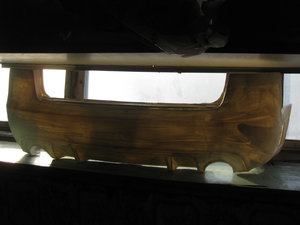

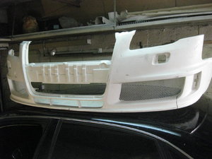

    сфоткал бампера, по толщине наверно оставлю, но вот с креплениями запара конечно ((( вот где еще мануал по снятию бамперов найти?

    смутил задний бампер(слишком много света на просвет в изгибах
  18. Брюхофф
    Брюхофф Участник форума
    29 янв 2008
    235
    A4/B8 t q
    значит лучше утолщать?
  19. Lim-Line
    Lim-Line Живу я здесь
    20 дек 2010
    1.571
    A80 B3 JN 90
    не знаю может дефект снимка
