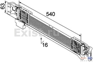

    идея очень хорошая, но радиатор стоИт не удачно, практически весь закрывается бампером.
    лучше длинный невысокий вариант на поперечиной эл вентилятора, там он будет за решеткой капота и нормально обдуваться.
    вот например такой: http://www.exist.ua/Parts/Default.aspx?pid=F3F06B07&flag=385894004

    во т этот актуальнее (он создан для акпп) и тоньше

    8MO 376 747-131 HELLA
