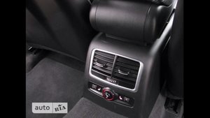

  11. Refic
    Refic Живу я здесь
    3 июл 2013
    3.119
    A6 ABT 3.0TDi
    ничего там нету в меню. просто сзади крутилки.....фотку ты уже выкладывал
