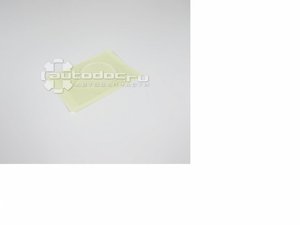

  14. Pandas
    Pandas Живу я здесь
    27 авг 2010
    1.512
    Тамбовская обл.
    Audi A6/C6 3.2Q 07
    #14 Pandas, 10 сен 2015
    Юр, меняется элементарно. Датчик от стекла отсоединяешь и на эту самоклеющеюся подушку гелиевую крепишь назад. )
    Вот номер ее VAG: 4E0 955 609
    Стоит в районе ~ 1200 р. Раньше стоила ~ 450 р ))
