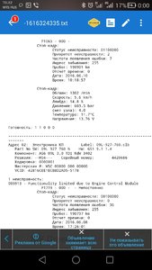

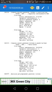

    Теперь про саму проблему...
    Авто периодически становится в аварийный режим, на протяжении полутора месяцев раз в три дня. Вася даёт ошибки по топливной. Третий день ни спираль ни чек не пропадает. Объехал кого знал все умничают без логики...
    Буду очень признателен в помощи и за нами не убудет [​IMG]
    Собственно сами ошибки и мой авто:

    Так а что тут? Комп сказал в какую сторону рыть, сначала проверять датчики, регуляторы топлива... Процедура описана в elsa

    а что еще остается? :D Там на самом деле 4-5 элементов которые могут влиять на эту ошибку. Прошивка тут явно не причем. Т.к. присутствует ошибка по высокому, еще несколько элементов можно исключить. Знающие люди найдут неисправность. Проверялось ли вообще на стружку?
    не покупай пока точно не скажут что в нем причина, на крайняк взять на разборке на пробу

    1.По поводу стружки : 2 недели машина не выдавала никаких ошибок, заехав к дилеру на ТО (Нева-автоком)рассказал об ошибках в топливной, на ТО менялся топливный фильтр (думаю они бы заметили стружку в фильтре, но не факт...)дилер мне выдал машину с ошибкой и спиралью на мой вопрос в чем дело они ответили , что ничего сделать не могут, так как машина прошита.Послав их на *** уехал очень счастливый, с того дня ошибки не уходили. Вчера сделал диагностику(скрины в первом посте)сбросили ошибку, через минуту, после перезапуска двигателя ошибки вернулись.Вообще нужен help.
