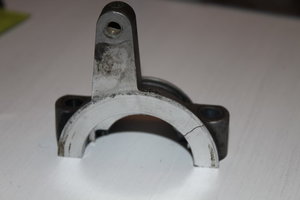

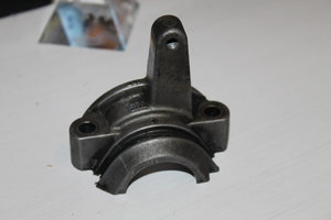

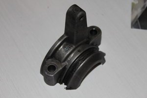

    Автомобиль a6 2.5 TDI V6 BDH передний привод, автомат..
    Начал восстанавливать авто и столкнулся с неприятной ситуацией..
    от удара об моторный щит на левой голове разлетелся вакумный насос, и крепление к нему.

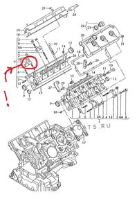

    На иллюстрации выделил саму деталь красным цветом. Помогите найти..

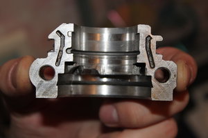

    это крышка подшипника распредвала. с чужой головы как бы не рекомендуется ее ставить. деталь обрабатывается заодно с телом ГБЦ

    Это попадалово, вещь эта сторого индивидуальна.

    одназначно, с другой головы ставить нельзя. лучше найти к то восстанавливает

    Разлетелась на пару частей и раскололась.. =(
    Какие варианты замены? Голова в сборе?

    Подскажите что с ней делать?

    найди гбц в сборе хоть с убитыми валами - свои поставишь. а одну крышку както не реально найти. ну если найдешь ставь на свой страх и риск, мне кажца это неправильно.
