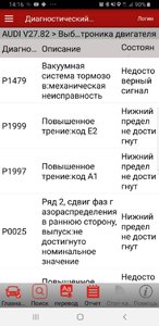

    E2AE44D5-6997-4C02-B2C3-259EA21CF92C.jpeg Доброго времени суток, пишу из Петерурга. Есть пару проблем с a6c6 bbj
    1. Вакумная система тормозов : механическая неисправность. Недостоверный сигнал p1479
    2. проблема не выдает ошибки но она есть, при прогретом двигателе переодически с трудом крутит стартер, его менял уже проблема не устранилась, заметил что греется при старте + контакт под копотом слева который, акб в порядке.
    3. это выбешивает больше всего заменил уже много чего, при прогретом двигателе после нажатии педали газа держит обороты 1100 спустя минуту понемногу отпускается до нормы 740-800
    4. при езде нажимаю на педаль тормоза спереди слева звонкий щелчок. Разобрал супорт все смазал помогло на день после чего снова началось.
    5. Коробка, Сбрасывает заднюю передачу при сильной нажатии на газ, так же при резвом разгоне сбрасывает 4 передачу. Толчки при снежении передач с 3-2 и с 2-1

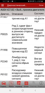

    Обороты зависают ещё из за фазиков. Какой-то клапан подклинивает и фазик не дозакручивает. И залипают х ошибки по движке какие есть?
  13. Vagea6c6
    Vagea6c6 Новичок
    17 июн 2019
    24
    Вот по фазе ошибка есть
    P2240 решил
    P0102 решил

    У меня тоже ошибки по трению. Уже начал думать что это распредвалы. На холодную работает чётко тихоа на горячую как дизель. Сам уже замучался искать что это

    А че за диагностика у тебя?
  18. Vagea6c6
    Vagea6c6 Новичок
    17 июн 2019
    24
    Ланч
    Трение это скорей всего забитые масляные каналы фаз, скоро разберу головы и буду вычищать все сетки менять прокладки и выставлять метки
