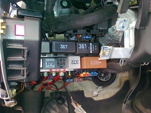

    Проверить не знаю как, но ты посмотри может релюшка из своего посадочного места чуть отошла.

    Я же выше написал, под рулём!!! Даже фото разместил...
