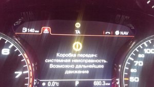

    и так периодически загоралась шестеренка на приборке, что системная неисправность АКПП, можно продолжать движение.Через месяц ошибка прописалась навсегда и коробка сама стала включать передачи какие захочет и из-за этого дергается.Сейчас при прогреве коробки она живет своей жизнью-движение не возможно.
    У дилера сказали, что это блок датчиков положения селектора, находится внутри сердца коробки и меняется со съемом и полным разбором.Проверил действительно так.по работе(кулансу) объявили около 70 за работу(снять поставить коробку и перебрать её)-замена коробки официально НЕВОЗМОЖНА(
    Новая коробка на центральном складе стоит больше 500...Ремонт сомнителен...т.к. по программе на А6,А7 с 2010 года было три замены коробки, последняя замена в октябре 2013(может все косяки устранили) и то что я поменяю датчики не означает, что она не умрет через день, по другой уже причине.

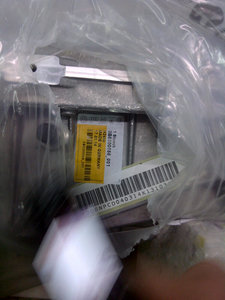

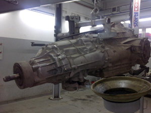

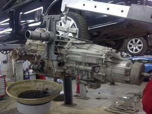

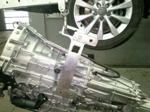

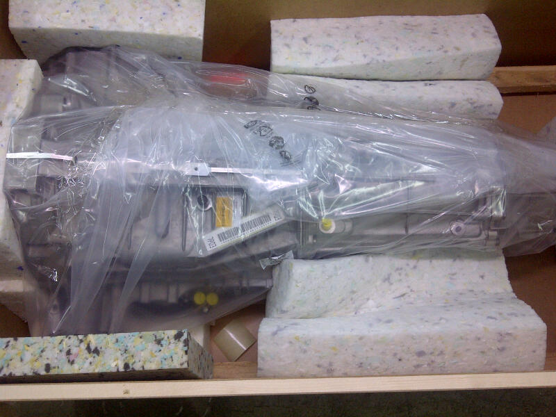

    в продолжении истории про акпп . т.к. разбирать коробку и менять один датчик и платить кучу денег не хотелось, не зная , что ещё произойдет с коробкой-решил менять, на образец 2014 года.Благодаря, друзьям и коллегам, приговорили коробку дилеры(у них свои темы,какой дилер не называем.).
    Коробка была одна в наличии на цс.розничная цена 600000.поменяли за два дня, со всеми адаптациями и тп.
    Первые впечатления----ОНА ДРУГАЯ!!! просто идеальная коробка,как будто вариатор, всё мягко, без рывков, даже в S режиме. В 2014 все таки завод сделал то, что задумывал в 2010.
