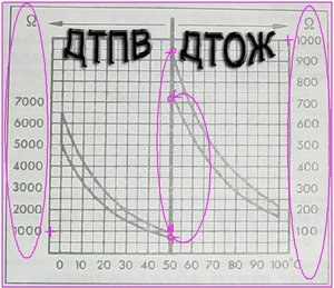

    [​IMG] ну вроде разные, так немогу определится , получается лехко можно подрубить дтож вместо дтвв и должно хорошо работать

    дык, на картинке и есть обычный график ) Это НЕ ДВА графика.
    на две части просто разделён, чтоб места меньше занимать.
    Левая часть - от 0° до 50°, правая - от 50° до 100°.
    И по омам точка сращивания совпадает - 1000 Ом.

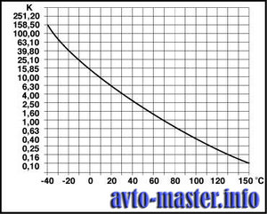

    Странный график.
    Смущает область до 150°С - раз. Для ДТОЖ не актуально, а для ДТВВ тем более. Но это ладно.
    Заглянул в эльзу, действительно, график для ДТОЖ на ABC аналогичен первому графику, выложенному ранее.
    Этот график, который до 150° - есть копия графика с ELSA для ДТВВ (G42). Вот выдержка оттуда:
    Видимо, пропущен символ k (кило).
