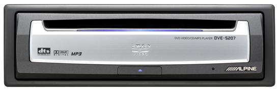

    Хочу купить один из следущих чейнджеров:
    Alpine DVE-5207
    или Pioneer XDV-P6
    и подключить RNS-D для начала (потом прикупить RNS-E по возможности)
    Подскажите, что для этого нужно кроме чейнджера и какой из них получше будет? ТВ-тюнер есть к RNS-D
    Когда куплю RNS-E, что придется еще поменять?

    Ещё придётся поменять штатную голову на голову от этого чейнджера, проводку,,,,ну и желательно прикупить монитор.:shock:

    Если обычный чейнджер-нет.
    Даже управление на него идёт с головы.Предназначенной именно для этого чейндежра.

    Кстати-Алпайн это не чейнджер, а просто ДВД плеер.Пионер тоже плеер, только многодисковый.:bt:
    К штатной магнитоле присоединить их не получится.Если только вместо них.
    Плюс ещё и покупать усилок надо.
