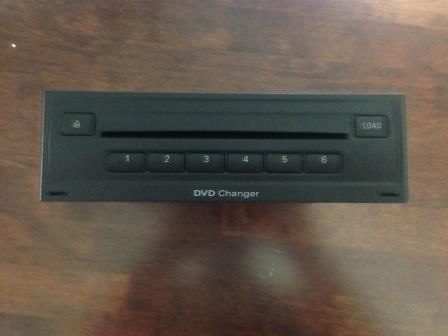

    Понял, значит доп. пульт появился. А его можно обойти? Вот к примеру взять этот чейнджер:
    (Надеюсь, Алексей меня простит за плагиат фото)))
    Так вот, поставить этот чейнджер рядом с мпЗ-чейнджером... Коммутацию произвести штатно. Как я понимаю, тогда в разделе "Медия" появится помимо "cd" еще и двд??

    Есть вариант взять этот чейнджер, но все говорят не будет он работать у меня((( что за уг...

    Короче полное уг... Двд-чейнджер от 3G, к сожалению, не срастется с системой 2g:russian:

    Видео не будет на MMI 2G со штатного DVD-шника, если сильно хочется, то только через штатный ТВ-тюнер пускать сигнал на AV вход, ну и блок MMI нужен с Fbаs разъёмом.

    Тюнер есть, камера, цветной дисплей. Хочется без колхоза и пультов подрубить. У меня два вопроса тогда по теме... Если через av делать и f-bas, то этот двд-чейнджер встанет? Будет управляться штатно через мии и определяться в медиа как двд?

    Тогда по этому вопросу: "Если через av делать и f-bas, то этот двд-чейнджер встанет? Будет управляться штатно через мми и определяться в медиа как двд?" Получается все так и будет?:shock:

    Нет работать штатно через AV не будет. Данный девайс работает по оптике.:(
