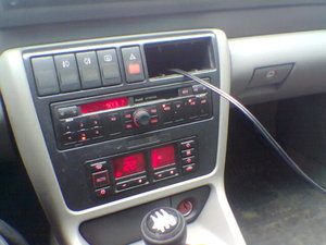

    Вот как всё выглядело ДО
    (дырка из которой торчит провод это место для визитницы)

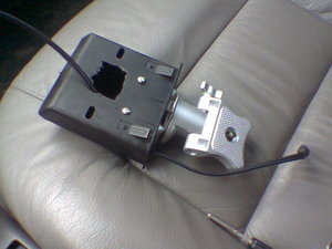

    Проблема первая и её решение:
    Установка телевизора требует установки крепежа, а уродовать саморезами торпеду очень не хотелось, решил сделать что то с визитницей благо крышка там просто снимается и при желании её можно поставить на место и никто даже не догадается. Единственное что пришлось сделать дыру сверху визитницы для кабелей.

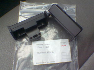

    Вот еще фото

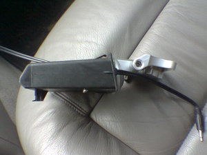

    Приём телевизионных каналов по москве с выдвинутой TV антеной такой: север и восток Москвы около 10 каналов стабильно, на Юге и западе 3-4 канала. Правда выдвинутая антена выглядит смешно, пришлось покупать с "усилителем" который к сожалению усиливает только УКВ диапазон. На родную радиоантену в машине не ловит нифига, однако у знакомого на В4 ловит прекрасно (странно)

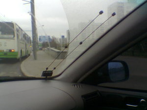

    Далее установка магнитолы: в форуме много уже по этому поводу писали, нужны переходники. ВОТ КАК ОНИ ВЫГЛЯДЯТ

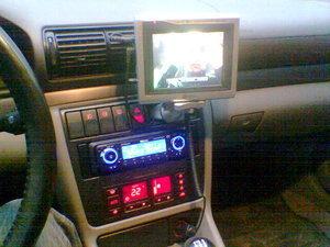

    Магнитола:
    Хотелось магнитоллу с DVD, их выпускают практически все производители, НО цены скачут бешенно:
    Miyota - 200
    Акай - 280
    Prology - 300
    JVC - 500
    все остальные от 550 и выше
    Я остановился на Prology (потому как не меломан) да и крутить DVD они все одинаково умеют.
    Те кто всё это дело устанавливали мне этого не простят еще долго )))) потому как установка заняла 5 часов (магнитола и саб с усилком)
    Хотел дешевле получи проблемы:
    1. Такого понятия как выход на саб в в Пролоджи нету (шок)
    2. В А4 задние колонки идут со встроенными усилителями, а в пролоджи опять таки нет линейных выходов на задние колонки. (шок номер два)
    3. Всё подключили, звука из передних колонок НЕТУ. Разбирались минут 30. Оказалось что если в пролоджи неподключён кабель телефон мьют то его надо подключит к +12 вольт иначе ничего работать не будет. (шок переходящий в смех)

    неплохо, т.е голова крутит двд и на тел идёт шнурок слева из жопы пролоджи? ...
    ЗЫ а с пролоджи ты неразобрался ....

    а что за монитор(тв) и в какие деньги?

    РЕЗЮМЕ:
    Счёт:
    Телевизор Miyota MY-TV-6600R - 130 буказоидов
    Диагональ [дюймов/мм.] : 6"
    Магнитола Prology DVD-555 - 300 буказоидов
    Антена активная Miyota - 1000 деревянных
    Переходник (вставки) для магнитолы - 570 деревянных
    Установка (Антена магнитола саб и усилок) - 1800 деревянных
    Блок для подключения задних колонок и саба (снимает сигнал с обычных выходов и делает из него низкочастотный) - 500 деревянных
    Вся остальная акустика штатная, кроме саба и усилка на него.
    Из плюсов:
    магнитолла и правда 5.1 ощущение присутствия лучше чем дома на домашнем кинотеатре хотя там один декодер 300 стоит.
    При воспроизведении MP3 список выводится на TV очень удобно.
    Из минусов:
    Небольшой фон при заведённом моторе в передних колонках, но помоему это проблема не магнитолы.
    Если названия MP3 написаны кириллицей то магнитолла пишет прочерки (на сайте Prology в форуме написано что мало какие DVD головы могут читать кирилицу, но верится с трудом)
    Бюджетно это или нет решайте сами, можно было сделать еще дешевле путём покупки не магнитолы с DVD а просто DVD плеера Это 150 баков экономии, НО куда его ставить, не в бардачок же(((
    Итак вот моя история, пишите если что интересно.

    а телек почему не запитал отдельно от прикуривателя, чтоб провод не висел?
  16. No.G.NeXt
    No.G.NeXt Bad e-mail
    19 окт 2004
    418
    BMW 320iA, MINI Cooper Pepper
    Телек не запитал потому что не купил вовремя разъём питания, как время будет доделаю.
  17. No.G.NeXt
    19 окт 2004
    418
    Шнурок справа это питание телека, а с пролоджи пришлось ставить специальный блок который из обычного сигнала делает низкочастотный.
