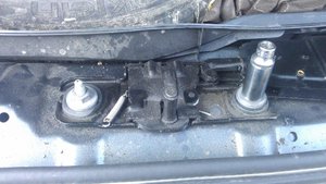

    приступим...
    ну не доводится дверь - хоть ты тресни...
    едем к знакомым официалам - они смотрят, мол ДА, бывает такое, мы меняем все комплектом: замок в крышке багажника и доводчик в задней нише...
    я так начинаю прикидывать по деньгам - надо на это штук 15 минимум...
    потом спрашиваю - а ручками поковыряться??? - они мол, ДА - обычно разваливается доводчик...
    Думаю ладно, дверь я уже разбирал - там все ОК, слазию в доводчик...
    там все просто - 4 торкса и задняя блестящая накладка на двух защелках у нас в руках...
    (фото увиденного нет, но на словах и следующих фотках видно в чем дело)

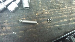

    видим обломанную пружинку!!!

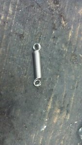

    (на фото она уже модернизирована и установлена обратно)
    далее снимаем доводчик отцепив разъем и открутив две гайки на 13, несем на верстак и смотрим
    обломилось второе кольцо пружинки - но мы старые ремонтники и искать новую не известно где, потому следую дедовской науке отгибаем два витка от пружины и делаем из них отломившееся кольцо
    ставим его в доводчик(фото 1 в этом сообщении) и счастливые идем собирать все в обратном порядке
    УРААА - багажник захлопывается как и должен, затраты по деньгам 0, по времени 20 минут
    спасибо за внимание

    Не разобран, он такой и есть.
    Пружинка проходит ещё пол-года, проверено.
