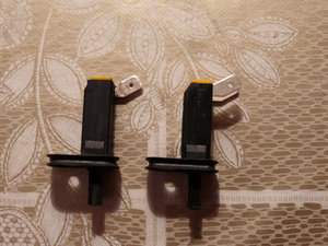

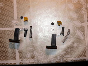

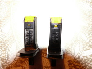

    появилась у меня болезнь концевиков дверных и решил заменить! снял, посмотрел в экзисте и упал.. 200 рэ за кусок пластмассы и 160 рэ за пыльник :rolleyes: по кругу получается почти 1.5кило рубля!
    стал искать аналоги и проходя мимо тазовского магаза чуть не выпал в осадок, когда увидел там точно такой же концевик, но за 50 рэ!!! (фото прилагается) единственное, что он без пыльника там был и на нем нет никаких опознавательных знаков, поэтому продавец не смог сказать от какой машины он идет. сказал только, что это вроде как от шеви-нивы или от приоры или от калины.. в общем, теперь вопрос к знатокам! :) от какой авто этот чисто слизаный с немцев концевик?? кто опознает?) ищу в связи с необходимостью найти пыльник от этого концевичка)
    фото в собранном/разобранном виде прилагается :dead:

    на 99% что это так) пробуй ставь. только я смотрю там контакты чуть подточиить надо.
    да и вобще какие там отличия могут быть)) ? размыкает и замыкает, вот и все.. это не потенциометр KE3 =))

    Хм... завтра в РусьТрейд гляну, а воще тибенипох, откуда он? :) Главное, подходит. А пыльнег кста, очень быстро лопается на верхушке, я с задней пасс. двери переставил на свою, пока живет.

    да вот я пыльники теперь и ищу к ним! я надеюсь, что на наши машины они к этим концевикам тоже идут! так вот если узнаю на какие машины концевики - то и спрашивать буду пыльник на эту машину :) а по размерам вообще 1 к 1. ничего пилить не надо! только что примерил :cool:
    концевики у меня оказались еще более-менее живыми, а вот пыльники все 4 надо менять.

    проверил по каталогам приоры - там совершенно другой концевик. встроен в стойку и без кожуха! ищем дальше) а вообще, народ, присоединяйтесь и, наконец, поддержим отечественного производителя!) благо делает абсолютно идентичные аналоги и дешевле на порядок)

    насколько я понял, для нивы идет каталожный номер 79.3710, а нас интересует 78.3710. (во всяком случае на мою идет именно такой формы, и какой я собственно и купил) но судя по габаритным размерам кожух, который наползает на 79.ххх должен запросто налезть и на 78.ххх (если он в природе конечно существует) так что осталось найти магаз с нивовскими з/частями и смело брать кожух, а концевик например тут. кстати, там и применяемость указана..

    итак, докладываю: в ТАЗовских магазинах (во всяком случае в Питере) где-то с вероятностью 1 к 5 можно обнаружить концевик с номером 79.3710 по 50-60 ублей (если смотреть на сцылку, что дал Maximov в 8 посту.)
    на наши аудюхи идут концевики с номерами 78.3710-03 и 78.3710-02! углядел ТОЛЬКО в одном ТАЗовском магазе и только с номером 78.3710-02! (те, что купил, но пришлось чуть-чуть переделать)
    а также нашел ОБА в одном из магазинов запчастей ауди:) Торгуют по 100рэ за шт. где берут - не установил :( вот такие пирожки..
    и еще, пыльники к ним наши не делают, поэтому остается брать только оригинал (стоит порядка 200 рэ). но в том же самом магазе умудрился урвать по 120 ублей.
    в принципе можно попробовать заколхозить с установкой 79.3710, но надо убедиться, что контакт соединяется с массой при нажатии кнопки. всем удачи!
    ЗЫ: кому нужен адрес и название магазина в питере, где продаются аналоги - в личку
    ЗЗЫ: те концевики, что я купил оказались без контакта клемм на массу, пришлось снять со старых пластинки, в которые ввинчиваются саморезы и их поставить на новые. все работает как часики!
    удачи в поисках!

    Эти концевики от калины, они там стоят в дверях а не на стойке, поэтому и пыльников не делают
