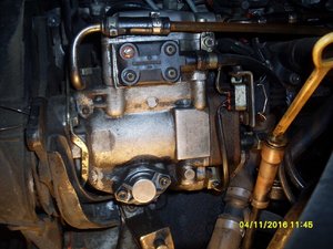

    В этом не может быть причины. Да, заводилась бы она плохо, пока накачает в насос солярки. Но после заводки всё равно обороты были бы на холодном двигателе повышены до 1200 пока не прогреется. А так сразу на холодную 940 оборотов. Думаю дело в каком либо датчике. Вот только где они стоят? Сделал фото ТНВД. Они там есть? Или где то находятся в ином месте?

    На ТНВД особо то датчиков и нет , точнее есть но не те на которые подозрения. Датчик температуры ож стоит искать я думаю где то на выходе из блока или головки . Покарйнемере на 2.5 стоит на выходе из головке на тройнике сверху для ЭБУ снизу для стрелки на приборах. Да и все проверки предложенные выше проверить можно , хуже не будет и ехать никуда не надо.

    Датчики вроде можно по сопротивлению проверить , угол можно посмотреть по меткам , один зуб примерно 5 градусов.да и тему действительно думаю лучше перенести в ветке дизелей все таки трактористы сидят , вдруг у кого то похожая ситуация была.

    Я не сказал что их там нету , я написал что тех которые ему бы помогли . Таи есть то соленоид угла опережения . Соленоид на прекращение подачи топлива , и справа датчик топлива ещё там с чем то ))) а ну и сама бошка управления . Но вряд ли бы ТНВД имело бы отношения к ней устойчивости появление прогревочных оборотов . Но могу ошибаться.
