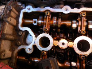

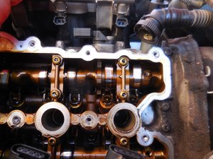

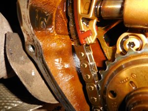

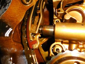

    машина а6 2005 г 2,4 BDW. Ситуация такая, в 1 ряду ушли распредвалы. Скинул крышки и сфотографировал , не совсем понятно по штоку натяжителя так как нет рисок. Может кто снимал натяжитель, на сколько может выходить шток?

    А для чего это нужно? Я про выход штока. Видно же на фото, что фазы разбежались. Менять цепь и натяжитель.

    подозреваю ранее не правильно установили цепь., или фазовращатель заклинил.
