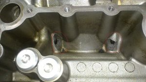

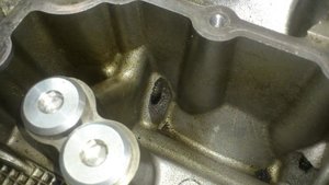

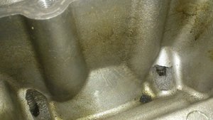

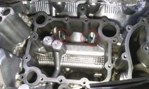

    Всем привет. Купил гильзованный двигатель без навесного, перед тем как ставить сняли маслоотделитель и увидели с мотористом такую картину (на фото). Так вот вопрос специалистам: насколько критичны эти два отколовшихся места? Мастер, который гильзовал и собирал, уверяет что это обычная практика для моторов BDW, ставь и не переживай, все будет ок. Прошу совета ????:confused: :confused:

    закручивали болты гбц и не продули отверстия от жидкости...нужно смотреть чтобы масляные канала были не затронуты.......

    Не переживай.ни чего страшного. маслянные каналы НЕ ЗАДЕТЫ. Просто у предыдущих мастеров ручки из ЖОПКИ. НЕ ВЫЧИСТИЛИ.

    ТС Если у предыдущих рукожопов в двух каналах была жижа, то можно только предполагать что творится в остальных. Ты это хотел услышать?

    Нет, я хотел услышать про то что на фото, можно ли с этим дефектом ставить двигатель?:confused:

    Там рядом идет масляный канал ГБЦ второго ряда. Высока вероятность трещины. Если она есть(а она может и раскрыться при нагреве например) получите очень негативные последствия.

    Честно говоря, я бы не рисковал ставить такой блок, как уже писали выше возможны скрытые трещины, которые при нагреве обязательно поползут дальше, о последствиях, я думаю, говорить не надо.:shock:

    Сталкивался. Причем на моторах заводской сборки. Последствий никаких не было.
    Если есть возможность-откажитесь от блока. Риск есть. И он не нужен.
