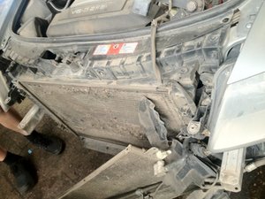

    У меня на предыдущей 6-ке именно так и было. Поперла температура в пробке при включенном климате. Выключил климат, температура стабилизировалась. Записался на сервис, помыли радиаторы и случилось счастье))). Правда на улице было более +30.

    радиатор - самая реальная причина.правда для его нормальной чистки придется снимать морду,что во-первых стоит пару тройку рублей,а во вторых,есть риск что бампер обратно фигово поставят,и он будет со временем провисать,имхо.

    Прошлым летом было также. Между радиаторами ссохшийся пирог. Мыть срочно. У меня одноразовый перегрев закончился поведенной головой, пробило прокладку, погнало антифриз в цилиндры.

    не разу не перегривал авто но когда ставил решетку от S тоже поехал мыть там между ними ТАКОЕ было
    с помытыми радиаторами нечего не изменилось все как было в норме ,но теперь я знаю,что у меня там все чисто
