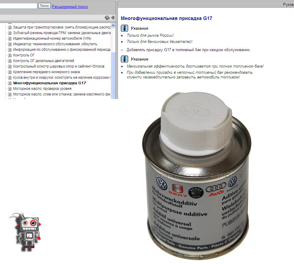

    Vag рекомендует лить такую присадку при каждом ТО

    И скажите что виннс тут поможет? )))
    А по поводу форсунок, думал что речь идет о УЗВ промывке.
