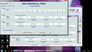

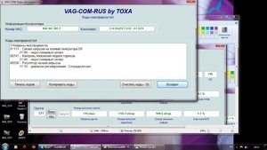

    прошивка ЭБУ заводская?
    P.S. расходомер и/или EGR труп/трупы.

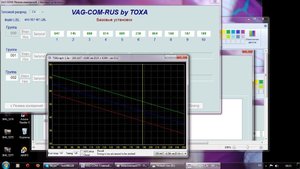

  16. vanoM939
    vanoM939 Живу я здесь
    25 сен 2007
    2.691
    Рисовозка
