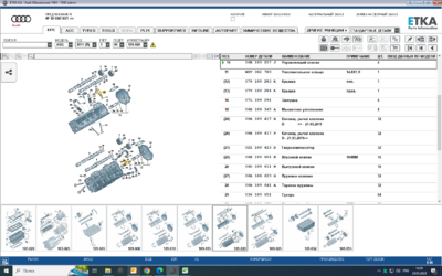

    не клапаны ли это изменения фаз грм? ну те, которые 06E 109 257 J . Удивительно что что сразу оба умерли, если дело в них

    Доброго времени суток. Для начала надо убрать ошибки по сдвигу фаз. Возможно проблема все-таки в клапанах сдвига фаз. Их 2 шт. на каждой ГБЦ. Есть ли течь масла из их корпуса, в эл.разъём (распространённая проблема)? Обычно ODIS в плане проверки указывает на определённый клапан N205, N208, N318, N319 (если у вас ДВС BVJ). Мы их снимаем, проверяем электрически, если щёлкают и шток ходит, то метим и делаем перекрёстную замену. В идеале поставить новые, всё равно они рано или поздно начнут или течь, или клинить механически. Также надо поменять местами датчики Холла на ГБЦ. Т.е. датчики с правой по ходу движения ГБЦ (ряд 1) поменять местами с датчиками на левой ГБЦ (ряд 2). По кодам у вас пропуски 2,4,5,6,7,8 цилиндры, если свечи не меняли давно, то рекомендую заменить.

    Только сейчас обратил внимание на то, что в выложенных мной ошибках разные дата и пробег) Ну то есть ошибка Р0021 выскакивала 28.02, а Р0011 10.03. Просто когда все это увидел в ВАГ-КОМ - был в перманентном акуе от количества всяких пропусков и т.п.)) По свечам - спасибо за совет, честно говоря и не помню когда их менял в последний раз. Двигатель BVJ, да. Можно ли вместо ориг взять какие-нибудь аналоги по 8-10к? Или не стоит? И еще - если я правильно понимаю - это те клапаны, чьи головки сверху в ГБЦ торчат?
  10. Nikola314
    Nikola314 Участник форума
    23 мар 2023
    163
  11. Nikola314
    23 мар 2023
    163
    Клапан поз. 10. Номер 06E109257AA.
