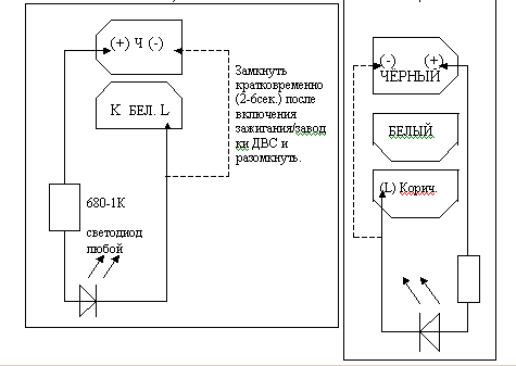

    Провёл само диагностику замыкая L линию на землю как указано в этой статье:
    Диагностика автомобиля блинк-кодами
    Подключал так: Схема.
    Интиресно то что у меня диод не моргает - только CHECK ENGINE. По ней получил следующие ошибки:
    2411 - Неисправность датчика температуры системы EGR
    2244 - Регулировка начала впрыска
    4332 - Блок управления двигателем (ECM). Выходные каскады в компьютере/контроллере.
    2211 - Датчик хода иглы.
    2323 - Неисправность датчика объема воздушного потока (VAF). Потенциометр массового расходомера воздуха.
    (Датчик иглы и температуры я отключал во время работы двигателя) откуда последняя ошибка - не знаю. Где находится Этот датчик ?
    Сбросил ошибки, дал немножко поработать двигателю. В результате осталась одна 2244.
    Как выставить угол впрыска если авто упорно не хочет обобщатся с компом ?
