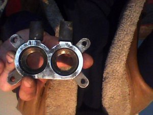

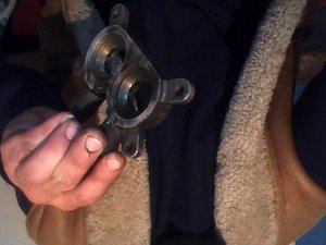

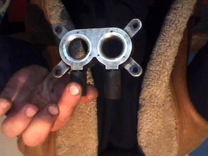

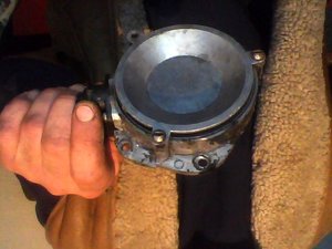

    БУДУ КРАТОК. КУПИЛ 200/44 88Г . ПРЕДШЕСТВЕННИКИ ПОИЗДЕВАЛИСЬ НАД МОТОРОМ УДАЛИЛИ ВПРЫСК И ВТИСНУЛИ СОЛЕКС + ГАЗ, ОПИСАНИЕ: ВКЛЕЕННАЯ В КОСТРЮЛЮ ВОЗДУХАНА КОНФОРКА КАК ОТ ГАЗПЛИТЫ ЧТО НА КУХНЕ. НЕ ЕДЕТ.НЕ РВЁТ.РАЗОГНАТЬ КОНЕЧНО МОЖНО, НО РАЗИ Ж ЭТО ЕЗДА. ВОПРОС : ЧТО МОЖНО СДЕЛАТЬ ЧТОБЫ БЫЛО ПОХОЖЕ НА АУДИ.КОЕ-КАКИЕ РАЗБОРКИ ЕСТЬ В МОИХ КРАЯХ , РУКИ ВРОДЕ - НЕ ДВЕ ЛЕВЫХ,АВОСЬ ОТШАМАНЮ.РЕАЛЬНО ЛИ ВЖИВИТЬ ОБРАТНО УДАЛЁННУЮ ТРАХАМУДИЮ ИЛИ КАРБ КАКОЙ , ИЛИ ЗАМЕНА ВСЕГО ПОДКАПОТНОГО ЦЕЛЁЙ? СОВЕТЫ ВЫБРОСЬ ЕЁ И КУПИ ДРУГУЮ ПРОШУ НЕ ОЗВУЧИВАТЬ

    1.вариант.
    Поискать здесь на форуме кто продаёт живой впрыск в сборе (NF/AAR/NG). Добрые люди могут продать и выслать. Тогда всё встанет на свои места.
    2.вариант.
    Перевести её на электронный впрыск. :)
    Напиши Sensey. Он этот мотор на январь переделывал.
    правда на 200-ки моторы NF вроде не ставились...
    это же турбо-машина! там должен стоять или KG/MC/1B или 3В
    странно...

    Ага , точно : вот ща только какой-то польский сайт опознал по вину 100-у ! ну да ладно , если даже в оконцовке она окажется мутировавшей 80-й , она мне всё равно нравится и даже м. б. более того. Кстати вин : wauzzz44zjn017319 . Просьба. Давая совет учитывать некоторую разницу в уровнях жизни (доходов) Украины и России. И растолкуйте кто-нибудь что есть "январь" а то я далёкий как страна Зимбабве от этого , понял только что это какая-то система подачи топлива славянского происхождения. Спасиба друзья кто откликнулся.

    Январь - это мозг впрыска стоящий на ладах (ВАЗ) но он ореентирован на 4 целиндровый движок и насколько я знаю, для него на 5 целиндров до сих пор пытаются прошивку откатать. Вот тебе ссылочка про установку января http://www.audiclub.ru/forum/showth...hlight=%FF%ED%E2%E0%F0%FC+%ED%E0+%E0%F3%E4%E8

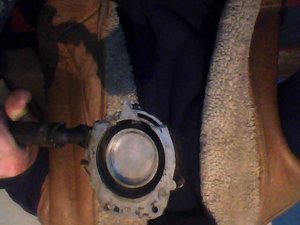

    Сегодня имплантировал карб 07 завместо солексы. Сильно уменшилась тупость , вроде как немного ожил значит , но есть провал при резком нажатии на педаль , который не появляется после 2000 об.
    Можно ездить , но буду дожимать тему.
    Знали бы вы эпопею с подбором движка для ЛУАЗа - вы бы так вот не улыбались. Будет и этот у меня работать как миленький.
    Расход ещё не замерял , СО нерегулировал.
    Жиклёров перебрал хорошую жменю - ща уже и не вспомню где какой на какой камуре.
    Газ пока откинул.

    Удаленная газ трахо****я и её вероятная смена.
    сегодня внутренняя ручка водительской двери отказалась работать , открывался наружной через окно , хорошо стелоподъемник ещё работает.
    Система не та что на бочке , закрутил обратно. Разберусь завтра по дню.

    не,парни,это всё-таки 200. Во-первых морда,но это ладно,можно переделать при сильном желании. А вот салон 200 непереходки (т.е. до 88 года),у меня такой. Движок,конечно,ей извратили. NF насколько известно не ставился на 200,но есть подозрения,что в очень редких случаях он мог быть. Ну да неважно,главное его к жизни вернуть.
    Тут описан ещё вариант переделки на электровпрыск http://audi200-club.com/forum/viewtopic.php?f=3&t=1821&page=all
    Что касается VIN,так она и будет пробиваться как 100/200 (5000/5000S для США)
    опять смотрю на фото...5 болтов на колесах,не может быть там НФ. Видно он позже там поселился.
