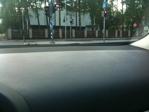

    стекло стоит родное так что стеклоочистители (дворники) стоят как надо
    п.с а кто знает что за пампушка торчит перед стеклом в салоне на торпеде посередине обдува стекла ???

    Вроде бы датчик объема от штатной сигналки
