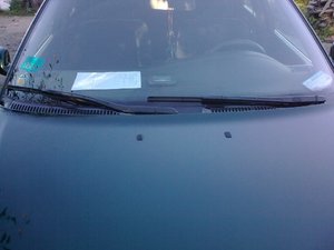

    Доброго времени всем! Ребят появилась проблемка с водительским дворником, начал тереть не только стёкло но и стойку царапать!( может кто подскажет как быть в таких случаях и что делать!? Большое спасибо всем!

    дворники не менял?)) если нет то снять дворник и переставить поближе на пару зубьев...то есть ниже к стеклу опустить...

    Да вчера опустил на пару зубьев ниже думал поможет но результат огорчил( тоже самое когда ставишь палец возле окончания стекла отбивает нормально!

    А дворники менял поставил 55см и 53

    местами поменяй) 100% поможет)прямой слева кривой справа я про поводки дворников) а длина резинки тут не причем
    на рестайлинге должно быть так

    У меня не Рестайл) 99г

    Спасибо! Сегодня вечером попробую!
