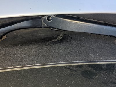

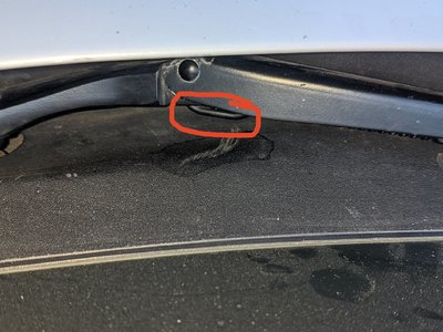

    Добрый день. Подскажите, пожалуйста, раньше не замечал, а тут включил дворник и услышал с улицы какой-то звук. Оказалось при работает дворник (металлическая пружинка) задевает за пластиковое жабо и там царапина... Кто-то сталкивался с этим? Как можно поправить и отрегулировать? Заранее большое спасибо.. Машина Audi A4 B8 2012г. Фото прикрепляю.

    Затяжку проверь

    Ну сам механизм дворника люфтит вверх вниз, если руками двигать... Только со стороны водителя.

    Трапецию либо в ремонт либо замена.

    ПРОВЕРЬ ЗАТЯЖКУ ГАЙКИ
