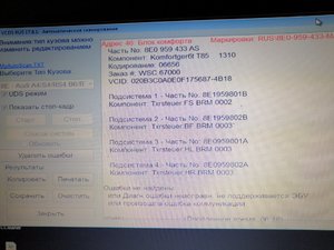

    [​IMG] Ребята помогите с проблемой! У меня Aubi a4 b6 [​IMG] Кто то сталкивался с такой загагулиной, в общем рассказываю. Сел с утра в машину, вставил ключь включаю зажигание и дворники начинают сами по себе работать. Не работают дополнительные боковые поворотники и какая то проблема с панелью датчиков. На панеле не отображается сколько у меня дизеля залито и в компьютере пишет остаток 0. Повез прочитать тачку выдоло вот такую хрень прикрепляю фото. Если перепрошить блок комфорта это поможет?

    Блок комфорта вообще не причём.
    За наружный свет и дворники отвечает блок света (блок центральной электроники), а за показания остатка топлива только приборная панель.

    Фотки не вижу почему-то..

    Ну, я выше уже сказал, что блок комфорта не причём.
