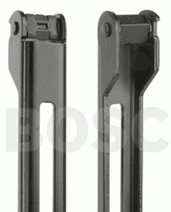

  13. dimon A4
    dimon A4 Завсегдатай
    28 май 2007
    975
    Октавия Комби 4х4
    #13 dimon A4, 3 фев 2012
    Вот нашёл в инете дворник
    Это в точности он, из комплекта дооснащения. И крепление и поводок.
    А само крепление на поводке вот такое
  14. Shevelev_Sany
    Shevelev_Sany Живу я здесь
    1 фев 2012
    2.324
    A4, 2.0, ALT, 03г
    Спасибо за информацию! :)
