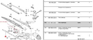

    Вываливается тяга привода с номером 8d1 955 326 b с шарика который на картинке... на той детальке есть номер (8d1955216) специально залез и сфоткал на телефон... по номеру нигде не ищет такую деталь..
    помогите найти деталюшку.. спасибо

    Бьётся в экзисте спокойно :Тяга механизма стеклоочистителя 8D1 955 326 B 324,03р.
    А это хрень будет ТОЛЬКО с 4B1 955 603 A.

    тяга нормальная она соскакивает с шарика а ну другой стороне дворник одевается.. вот мне нужен номер этой деталюшки.. тот номер который на ней не бьется нигде (8d1955216) трапецию можно купить в сборе ну смысл если все работает нормально ...

    Вариант только трапеция в сборе(((
