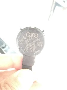

    Всем привет.Приавтоматиском режиме дворников,они стали работать наполную скорость.Началось всё неожиданно,до этого работало всё чётко.Проверяли на ошибки,нет ничего.Снимал датчик,всё вроде в норме.Отсоединяешь его,выходиь ошибка.Ставишь,работает наполный ход.В чём проблема?

    он должен быть приклеен к стеклу через одноразовую оптическую прокладку. видимо у вас воздух попал под нее и датчик стал некорректно работать
