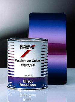

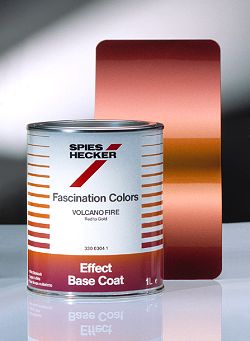

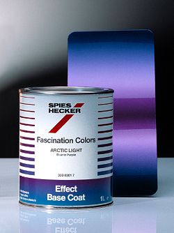

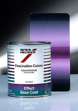

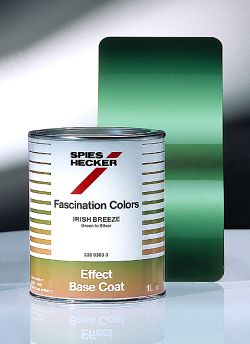

    вот хамелеон эффект:

    дык чем помочь то :) найти краску такую?

    ищю не хамелеон, в теме написано, что именно не хамелион.
    а краску с оттенком которая, или двухцветная......
    я бы выразился конкретнее, если бы знал конкретно что ищю.
    Поэтому и спрашиваю, мот кто че знает. где искать....как назвать правильно

    если я правильно понял нужна краска которая под другим углом дает другой оттенок? но не радуга как хамелион ?
  13. Vitamin
    Vitamin Участник форума
    21 дек 2004
    364
    Audi + Audi
    Ответ: двух-цветная краска, подскажите плз!!!
    Правильно. Именно это и интересует!
    возможно, если не краска, то как добиться такого эффекта?
    P.S. Спасибо за грамотно сформулированный вопрос.
