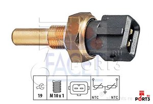

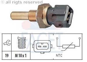

    заказал такой 7.3229FACET В МАГАЗИНЕ.В ИНТЕРНЕТЕ ЗАБИВАЮ ЕГО.ТАМ ВЫДАЕТ ИХ ДВА ТИПА ПОД ОДНИМ НОМЕРОМ-ДВУХ РЕЗИСТОРНЫЙ И ОДНО РЕЗИСТОРНЫЙ.КАК Е ПОТОМ ПОНЯТЬ КАКОЙ МНЕ ПРИШЕЛ?

    В однорезисторном датчике выводы на корпус звонится не будут.
    В двухрезистором будет какое-то сопротивление с каждого вывода на корпус датчика. Величина сопротивления будет зависеть от температуры окружающей среды.
    Разницу по рисунку понять можно сразу.
