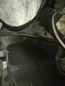

    Ну масло долеваю от замены до замены где то литр...насчет дыма из сапуна,точно не пар, воняет прям выхлопам,аж в салон тянет запах... У меня шланг выведен от сапуна,и весь поддон в масле, значит кидает с сапуна прилично.на счет холодного запуска, заводится отлично

    При нормальной работе в ВКГ, основные газы -- именно выхлоп. Это норма. Как не старайся и не идеализируй конструкцию двигателя, а часть газов из камеры сгорания попадает в картер. Для того и создается система ВКГ -- для удаления картерных газов из картера.
    И на кой?
    Ты этим испортил систему ВКГ. Штатно газы ОТСАСЫВАЮТСЯ из картера. В картере, в среднем, должно поддерживаться слегка пониженное (относительно атмосферного) давление. За счет этого, газы не задерживаются в картере, не отравляют масло, а сразу отправляются на повторный дожиг и выход в выхлоп.
    А ты себе в легкие это направил. Молодец...
    Если поддон ВЕСЬ в масле, то дело точно не в сапуне.
    Ещё раз, если расход масла всего литр -- это значит в ВКГ масло летит не больше допустимого.
    Кстати, если маслоотражатель на распредвалу на месте и сетка в клапанной крышке прожжена, то масла через ВКГ улетать будет совсем чуток, даже если двигатель окончательно при смерти.
    Воткни шланг туда, где он должен быть. И видно не будет.
    Не должно оттуда бензином вонять. Значит моник работает криво.

    Я понимаю что ВКГ для этого создан, но если я его вставлю куда надо,кастрюля и фильтр будет вся в масле.
    Поддон в масле потому что туда и выведет шланг с сапуна
    Маслоотрожатель стоит,насчет сетки в сапуне незнаю, не смотрел

    Вот это все с сапуна, я не думаю что это нормально, или я в чем то ошибаюсь
