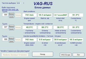

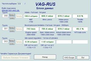

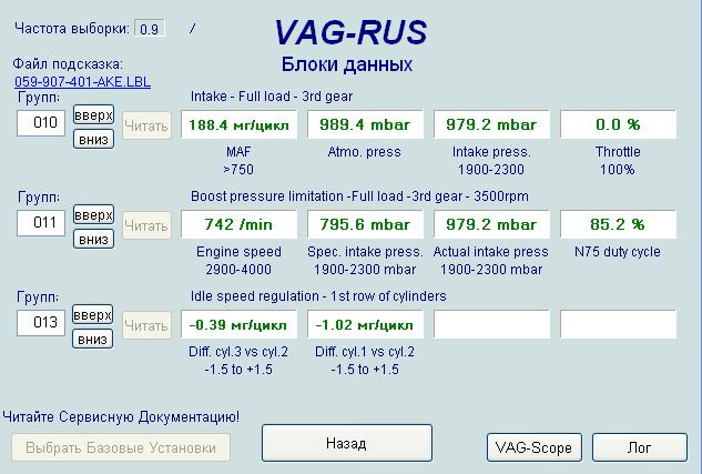

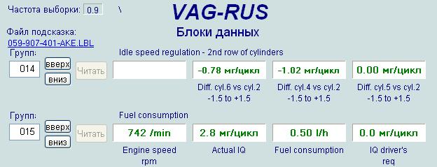

    Собрал все обратно, при сборке тоже ничего критичного не обнаружил, снял логи не злитесь если не так снял снимал первый раз их. Так сейчас понаблюдал за машиной повнимательнее, когда на ходу вроде дыма не видел, а вот когда на хх постоит то начинает идти светлый или серый едкий дым. Компрессию не мерил пока. Подскажите куда дальше копать и отправлять ли ТНВД на проверку.

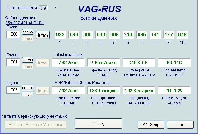

    хмм... странный случай.
    По логам вообще проблем не вижу, как будто идеальный движек.
    Что первое могу предположить, ЕГР уж сильно открыт на ХХ, может изза него поддымливает.
    Нужно зайти ВАГКОМ-ом в адаптацию двигателя, и поставить на минимум влияние ЕГР, это 3-ий канал помоему.
    Сейчас на ХХ с открытым ЕГР воздуха всего 188 мг, если уменьшить влияние ЕГР, цифра должна увеличится, до 250 мг и более, возможно проблема уйдет.
    Люди, подскажите человеку логин на двигатель БДГ , на ауди А4.
    Ну и еще кое что, если не поможет уменьшение влияния ЕГР, я бы второе куда полез, в датчик ТНВД, уж больно богатая подача, 2.8 мг, поэтому может поддымливать и жестко работать на ХХ, поставить нужно 4-5 мг (двигать датчик на волосок к правому колесу).

    То, о чём UTUG говорил:
    Автомат - 35361.
    01. Двигатель. Логин .Adaptation. Блок 03. Нажать на газ и отпустить, для включения системы EGR ( если мотор работал на ХХ больше примерно 4-х минут – то ситема EGR выключается)
    Уровень адаптации должнен быть 32768, и в окне должен быть фактический расход приблизительно 250 mg/R. Задать новый уровень – 33768.Нажать - Test., и расход должен увеличиться до примерно 370 mg/R . Затем.Save.
    Новое значение может быть слишком большим и не сохраняться, тогда сохраняем максимально возможное (попробовать 33668, будет в окошке программы рядом с сохраненным)
    Значение 370 – находиться в пределах заводских спецификаций.

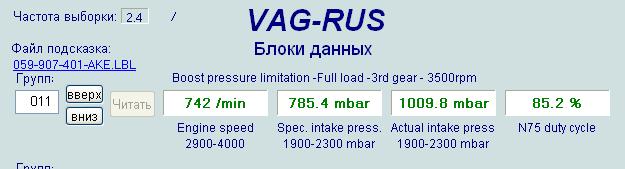

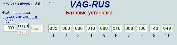

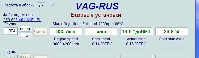

    по первому же логу видно, что эбу пытается занизить цикловую.
    угол стоит левый.
    если ATDC, то должен быть +2.
    а показывает -2, что соответствует 2 BTDC.
    чтобы не было разночтений по углу, лучше выкладывать скрин базовых измерений.
    от того, что 13 и 14 не показывают расхождений по цилиндрам, ничего не значит.
    коррекция может и +-2мг по отдельным цилиндрам, но при этом мотор будет работать как часы.

    Выкладываю скрины, это я снял еще до того как начал проверять автомобиль
