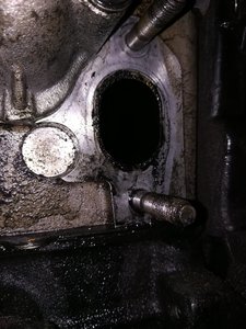

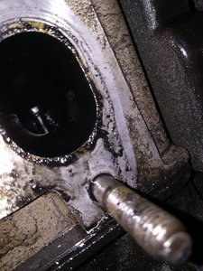

    Добрался вчера до гаража.
    Снял турбину и выпускной коллектор. Турбина в масле. Люфт только поперек оси, вдоль оси люфта нет.
    Выпускной коллектор влажный в отверстии 1го и второго цилиндра.
    Перемерял компрессию после замены колец на форсунке в цилиндре №3 до снятия турбины
    №1 - 30 атм. №2 - 30 атм. №3 - 27,5 атм. №4 - 30 атм.
    Трубку подачи масла завел в заливную горловину под пробку. Просто накинул трубку пластиковую на трубку и зажал металлическим хомутом что бы масло лилось сразу обратно в двигатель.
    Завел машину. Дымит но как то меньше чем в сборе с турбиной и выхлопной трубой. И видно как плюет масло с первого цилиндра. даже начинает бежать струйкой. Со второго цилиндра только плюнуло когда глушил. Напомню что компрессия. №1 - 30 атм. №2 - 30 атм.
    Т.е. дело в принципе не в турбине. Турбина еще могла бы и пожить.
    Забыл добавить. Патрубки впуска и интеркулер снимал. масло вытекло не больше. 1-2 чайных ложки с интеркулера. Считаю что это не существенно.

    Турбина целая. Отдавал в ремонт человеку со стажем ремонта турбин 8 лет и ни одним плохим отзывом у нас в городе. хотел поменять картридж, но сказал, что турбина в идеальном состоянии и смыла нет менять картридж и это только выкинутые деньги. Турбина перебрана, отпескоструена, почищена, проверена. ДЕЛО НЕ В ТУРБИНЕ. Были заменены колечки на первом цилиндре, дымил он при снятом выпускном коллекторе и снятой турбине. В начале текла темная жидкость думали масло. Оказался кокс или сажа с соляркой. Хотя сразу запаха соляры не было. После работы минут пять, стала течь солярка прозрачная и с запахом соляры. Замена колечек на форсунке вылечила проблему. После сборки машины отпишу о результатах.
