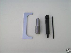

    На выходных поменял ремень грм, и МСК, за одно заменил Гидрокомпенсаторы.
    Новый ремень выставил по меткам, в распредвал сзади вставил спец. пластину, насос застопорил тоже, вообщем грм выставил правильно, все 10 раз проверил, покрутил мотор от руки, крутится нормально.

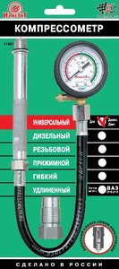

    Потом замерил компрессию, получилось 25 - ? - 26 - 26.
    Во втором цилиндре замерить не смог, мешает надстройка над ТНВД
    Компрессия вроде нормальная, есть надежда что зимой заведется.
    Потом собрал все обратно, завелась, даже дыма вроде как поменьше стало.
    Пробная поездка выявила потерю тяги и стук в моторе при нажатии на газ. :help: Если газнуть на нейтралке, мотор не сбрасывает обороты, остановить получается выключением зажигания.

    компрессию мерил компрессометром друг :cry: редкое Г.... правда стоил 680р.

    Заглушку которая вместо форсунки вкручивается пришлось болгаркой дорабатывать, иначе она до дна колодца не закручивалась.
