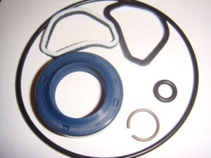

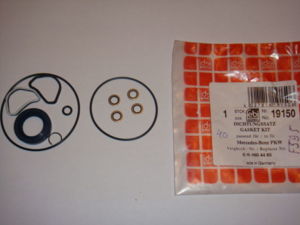

    Для начала, какой стоит?
    У меня на AAR стоял викерс. И туда я покупал такой набор.

    Картинки для кого?
    По своей же картинке нашел в интернете отчет
