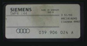

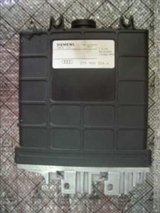

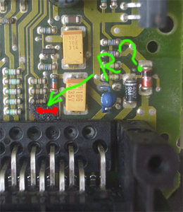

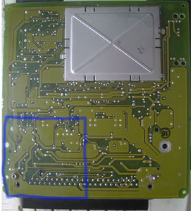

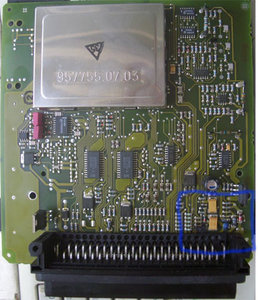

ECU Digifant, сгорел резистор, нужна помощь Очень нужна! Subj - 039906024A (Siemens), A80, ABK, 1994г. Сгорел, точнее немного подпалился. сам блок снаружи: фото печатной платы с обеих сторон: Это где горело: Где красное - был резистор, он, собственно и того..., за собой утянул часть печатных проводников и свою маркировку. В идеале бы принципиальную схему, но это как я понял нереально. Поэтому интересует номинал сгоревшего резистора + рисунок дорожек. В общем-то достаточно фото этого места. Если у кого есть блок помогите plz... Спасибо.
Труп умершего скорее напоминает диод... Резистор на керамической основе, погибнуть бесследно наверное не способен
А он не бесследно. Я сначала почистил спиртом, потом фотографировал. Так получилось... Напоминал как раз резистор. Был обуглен, лопнул вдоль.

А причина пожара известна? А то могу сказать как радист, просто так резисторы не горят они горят как следствие выхода из сторя полупроводников или из за КЗ в нагрузке.
Точно такие-же мозги. точно такой-же сгорел резистор и так-же обуглился , что маркировку не прочитать. Но у меня явных изменений в работе машины нет. Сначала тоже пытался найти его номинал на форумах. Потом забил на него. Так и катаюсь, уже почти год.
А выгорел скорей всего тогда, когда у меня изоляция одного из проводов из жгута на форсунки от двига оплавилась и замкнул на массу
Спасибо, дельная информация. У меня приятель эмпирически восстановив дорожки поставил вместо него 362 ом. Говорит похоже на токоограничительное. Вряд ли. Напряжение на форсунки - 2-я нога ЭБУ, противоположная по раз`ему сторона. Скорее датчик Холла - он там рядом (44, 45 ноги) или лямбда (20, 42) Абсолютно согласен. Но сгоревший утянул за собой часть печатных проводников, соответственно не понятно правильно ли мы провели реконструкцию дорожек. И сделать выводы пока сложно.
Уменя выгорел только резистор, а дорожки целые. Завтра слажу в блок - посмотрю куда они там разбегаются!
