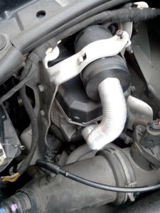

    Сфотографировали сегодня, гофрированная труба и клапан (который и дымил) - это ЕГР?? (Или мы ошибаемся)

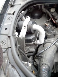

    выделила, что дымило)
  8. Evgeen
    Evgeen Участник форума
    6 июл 2012
    329
    А2 1.4 TDI AMF
    #8 Evgeen, 27 янв 2014
    Это вебаста термо топ Z, то что выделено - гаситель шума всасываемого воздуха.
    Чтобы не запускалась вебаста при запуске мотора (на наших машинах она как догреватель) нужно нажать кнопку ECON на климе.
  9. Evgeen
    6 июл 2012
    329
    А2 1.4 TDI AMF
    #9 Evgeen, 27 янв 2014
    ЕГР это клапан(для снижения токсичности выхлопных газов) который стоит за мотором над турбиной выделен красным
    в руке управляющая ЕГР трубка.
