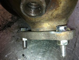

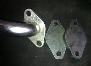

    А4 с мотором BPW,ужос.
    Проблема с глючащим клапаном EGR.
    Решено его отключить совсем.
    Ставим две заглушки и .....

    Нобелевская премия?)) Тут тем про это - залежи. Движок с НФ, с 2005 г, Евро4. Если бы дальше был рассказ про то, как удалось удачно перепрошить или обмануть мозг и чеки больше не лезут... А так, как здесь, тупо заглушить, не решение.

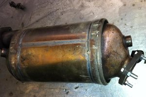

    ПО поправили с точки зрения EGR-OFF и сажевого фильтра-OFF и залили.

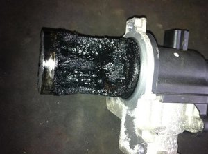

    Наоборот !! Брат, и еще какой. Т.к. я специально не глушу. Пробовал глушить, поездил несколько месяцев, разницы никакой не заметил, убрал заглушку. Залез в адаптацию, поставил на минимум, так и катаюсь, он почти не открывается (на ХХ 350-360 :nod:). Даже клапан один раз менял, мой старый закис в закрытом положении (сам заглушился) :lol: Пару лет назад купил на разборке рабочий. :cool: :shuffle:
    Нагара во впуске практически небыло за 4 года. :shock:

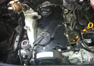

    И как подлезть на наших 2.5 V6 к ЕГР? С снизу к болту со стороны коллектора вообще не подобраться. От турбины его тоже хрен открутишь - места нет. Как вы добираетесь до него?
    Стрелкой указал, к которому не подлезть снизу.

    Зачем ?? Глуши трубку ЕГР на входе в коллектор, все как наладони. :flirty:
