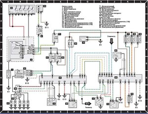

    2Cooper
    доброго времени суток
    смотрю схему
    возник вопрос - для чего нагревательный элемент по схеме 70
    что он нагревает
    кто знает?:hi:

    это сопротивление...а не нагревательный элемент...
