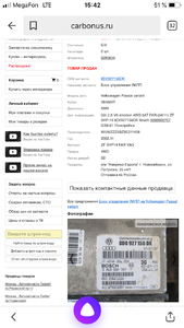

    Держи, товар продан пишут. Но хотяб номер блока узнаешь
