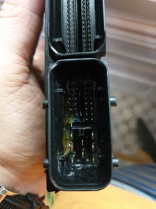

    audi a6c5 1.8t огурец.
    Машина ауди а6с5 2001г 1.8 т ручка.

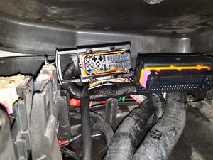

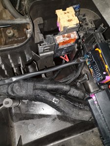

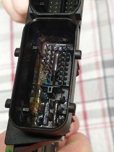

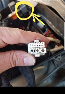

    Всем привет. Как все случилось: день катался все супер, вечером поставил, а утром уже все кобыла сдохла. Как потом выяснилось мой эбу залило антифризом купил уже другой. в эбу от гнили 3 ноги. Фото внизу. Все вымыл и почистил результата нуль. На 3 фото обведено реле серое 429 которое как то не понятно звенело или дребезжало. При диагностике шнурком в панели приборов ошибки 1177 и 1314. ЭБУ на связь не выходит что новый что старый. Что происходит мне не понятно лампочки слева моргают как придется, топливный насос не срабатывает при включение зажигания. Передергал все доступные разъёмы, расковырял все реле и обнюхал их как собака. Возможно ли что то сгорело в приборке и от неё все тупит? Или др вариант?

    Смотри с лева от руля в низу там по проводам от ЭБУ может попасть антифриз вскрывай обшивку и чисть там все достанально каждый разьем!!
    У меня была похожая ситуация тока без залива бриборка за глючила писец как все мигало и писчало думал что блок ЭБУ а оказалось разьем окислился))) Удачи

    Спасибо. Проблема решилась,на 429 реле серое где ЭБУ пропало плюс и из за этого не было питания на ЭБУ.
