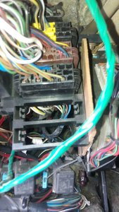

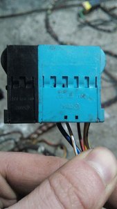

    помогите с электросхемой audi80 b4 95 abs/eds, особенно нужна распиновка синего10 контактного зазьема ,который стыкуется с косой панели приборов

    Что именно в синем разъеме интересует?

    Что нужно знать,какой провод за что отвечает,т.е куда тянуть концы,а лучше схему.

    нету синего разьема,машина изначально не оборудована абс

    коса будет под рукой посмотрю что куда идет

    Неизвестный остался только пин 1 желто-синий
