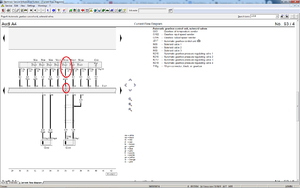

    Вопрос в следующем где косяк. захзлжу в эльзу вбиваю авто по типу кпп двыс год итд. Смотрю по схеме с эльзы там пин 3 выход с коробки это датчик N216 . и пин 1 это эбу двс как я понял . Но у меня не чего не совпадает не цвета проводов не чего. пин 3 вообще пустой в штекере коробки (он разьем круглый там) Теперь вопрос подскажите что я делаю не так. Может не ту схему выбираю .Если есть у кого скиньте эти раземы чтотам и как должно быть.WAUZZZ8E06A208672

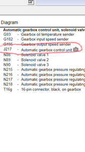

    С того что когда жмем на j217 на значек камеры нас перекидывает на эбу двс. upload_2020-12-31_21-18-46.png

    Тезка, что там сверху слева на твоих картинках написано?...
    Где-то хоть слово про эбу ДВС есть?

    Найди в Эльзе схему двигателя и посмотри как именуется эбу двигателя.
    В данном конкретном случае блок управления АКПП находится под блоком управления Двигателя.

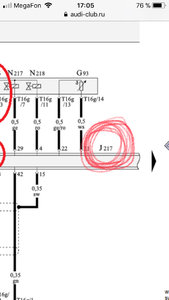

    Я это понял. Ты открой схему в Эльзе, где упоминается CVT-мультитроник, а не АКПП и все само собой решится.

    В том то и дело что если указываю коробку марки HEB (взял при вводе с емекс по вин) кидает на схему что выше у меня котороя не совпадает

    Там от разъёма мульта до ДВС всего несколько проводков идёт.. И большинство даже не на ДВС, а на селектор и прочее.
    ЭБУ мульта с ЭБУ двигателя общаются по цифровой шине.
