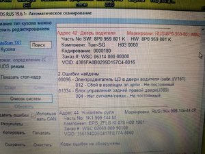

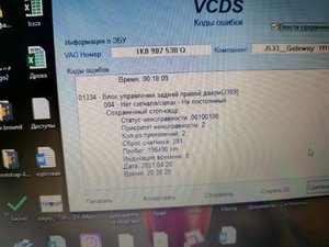

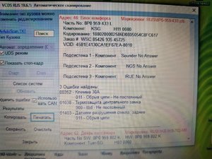

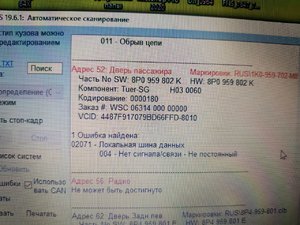

    Всем привет, подскажите пожалуйста, кто знает. На машине А3 8P 2008 года BSE 0AM не работает подсветка дверей и ног с момента покупки, вот хочу восстановить. В сентябре была проблема с проводкой в водительской двери, её в сервисе восстановили, но, как мне кажется, плохо. Так как иногда после мойки ошибка по подушке появляется - обрыв цепи датчика бокового удара со стороны водителя. Подсветка салона загорается нормально, как и на приборке всё правильно показывает, только в дверях ничего не горит. Преды смотрел - целые. Ещё на машине установлена нештатная магнитола, часть ошибок из-за этого. Прикрипляю фото ошибок.
    Спасибо за помощь.

    Смотрите шлейф водительской двери, обычно в гофре идет залом, тем более уже делали. Б/у брать смысла нет, а новая дороже 10к стоит.... Если сами не разбираетесь то лучше купите новый шлейф. Я разбирал, врезал силиконовые провода.
