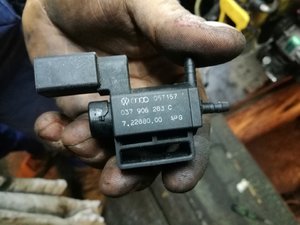

    на днях купил новый клапан а ошибка не исчезла( на сам клапан приходит 4.2 вольта у всех так? Если нет куда тянуться его провода?

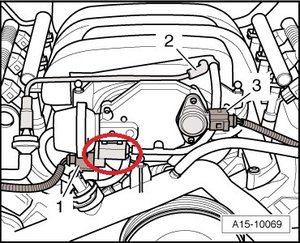

    Двигатель 2.4 bdw, клапан стоит вот тут.
    008304 — Впускной коллектор с изменяемой геометрией
    P2070 — 006 — заслонка не закрывается

    А кто вам сказал что проблема в клапане ? Он проверяется ровно за 5мин в тесте исполнителей . И должен просто закрываться/открываться в тесте . А ошибка ваша говорит о том что у вас заслонка просто не двигается ...

    Автор ! Твой клапан висит на одной 12ти вольтовой линии с клапанам N80 и реле СВВ . Питание идет с предохранителя №5 в е-боксе слева под лобовым стеклом . А управляется он массой с моторного ЭБУ (с 52 ноги разъема А ) Нет никаких переходных разъемов там .
    Проверяйте проводку на кз меж собой ,массу и 12в. Отсоедини соплю всю и смотри есть ли 12в по очереди при подключении . А проще всего отдай машину нормальному диагносту . Там работы на полчаса максимум .
